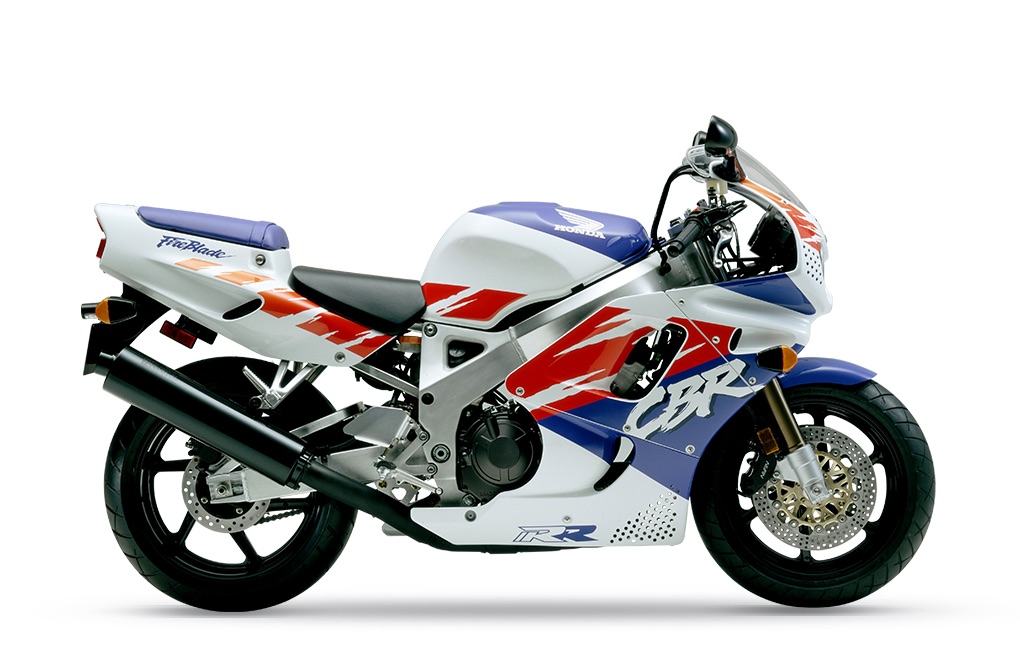

Dziś przepis na motocykl superbike wydaje się prosty – moc 200 KM, maay w granicach 200 kg, filigranowa sylwetka i aerodynamika. Jednak na początku lat 90. najszybsze motocykle miały duże silniki, długie podwozia i sporo ważyły. Honda postanowiła uderzyć w zupełnie inną stronę. Pierwszy CBR900RR FireBlade nie był najmocniejszym motocyklem w swojej klasie. Miał za to tak korzystny stosunek mocy do masy i tak zwarte podwozie, że mógł dominować w zakrętach.
Najpierw miała powstać 750-tka
Historia pierwszego FireBlade’a nie zaczęła się od pomysłu stworzenia drogowego motocykla o pojemności 900 cm3. Wcześniej Honda prowadziła prace nad czterocylindrową 750-tką, która pod względem osiągów miała dorównywać wyścigowej VFR750R i była rozwijana między innymi z myślą o wyścigach endurance
Kiedy projekt zmienił kierunek i przestał być ograniczony regulaminową pojemnością 750 cm3, inżynierowie zdecydowali, że nie pójdą na łatwiznę. Zachowano kompaktową budowę podwozia, a pojemność czterocylindrowej jednostki zwiększono przez wydłużenie skoku tłoka. W ten sposób osiągnięto 893 cm3 bez konieczności budowania motocykla o dużych gabarytach.
CBR900RR FireBlade zadebiutował w 1992 roku. Silnik rozwijał moc 124 KM, sucha masa wynosiła 185 kg, a rozstaw osi zaledwie 1405 mm. Producent sam opisywał tę konstrukcję jako połączenie osiągów klasy superbike z masą i gabarytami klasy 600 cm3.
